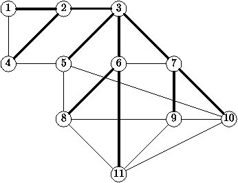

Un graphe symétrique est donné par un ensemble X de sommets
et un ensemble A d'arcs tel que, pour tout a Î A, il existe un
arc opposé a' dont l'origine est l'extrémité de a et dont
l'extrémité est l'origine de a. Le couple {a, a'} forme
une arête. Un arbre est un graphe symétrique tel que
tout couple de sommets est relié par un chemin (connexité) et qui ne
possède pas de circuit (autres que ceux formés par un arc et son
opposé). Pour un graphe symétrique G= (X,A) quelconque, un arbre
recouvrant est donné par un sous ensemble de l'ensemble des arêtes
qui forme un arbre ayant X pour ensemble de sommets (voir figure
8.1). Pour posséder un arbre recouvrant, un
graphe doit être connexe. Dans ce cas, les arborescences construites
par les algorithmes décrits au chapitre 5 sont des arbres
recouvrants. Lorsque chaque arête du graphe est affectée d'un
certain poids, se pose le problème de la recherche d'un arbre
recouvrant de poids minimal (c'est à dire un arbre dont la somme des
poids des arêtes soit minimale). Une illustration de ce problème est
la réalisation d'un réseau électrique ou informatique entre
différents points, deux points quelconques doivent toujours être
reliés entre eux (connexité) et on doit minimiser le coût de la
réalisation. Le poids d'une arête est, dans ce contexte, le coût
de construction de la portion du réseau reliant ses deux
extrémités.
Figure 8.1 : Un graphe symétrique et l'un de ses arbres recouvrants

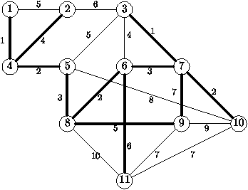

Un exemple d'arbre recouvrant de poids minimal est donné
sur la figure 8.2.
Figure 8.2 : Un arbre recouvrant de poids minimum
