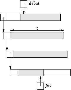

Introduisons une troisième réalisation possible de ces files. Au lieu
de représenter la file par une liste de tous les caractères la
constituant, nous allons regrouper les caractères par blocs contigus
de t caractères. Les premier et dernier éléments de la liste
pourront être incomplets (comme indiqué dans la figure
7.1). Ainsi, si t=12, une file de N caractères
utilise environ (4+t) × N/t octets pour des adresses sur 32
bits, ce qui fait un incrément tout à fait acceptable de 1/3 d'octet
par caractère. (En Java, on peut être amené à doubler la taille de
chaque bloc, puisque les caractères prennent deux octets).
Une file de caractères sera alors décrite par un objet donnant le
nombre d'éléments de la file, les bases et déplacements des premiers
et derniers caractères de la file dans les premiers et derniers blocs
les contenant. Par base et déplacement d'un caractère, nous entendons
une référence vers un bloc de la liste contenant le caractère et son
adresse relative dans ce bloc comme indiqué sur la figure
7.2. La déclaration de la classe FC d'une

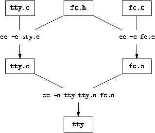

Supposons pour un moment notre programme écrit en C, avec un fichier
d'interface fc.h. Le fichier de dépendances serait ainsi écrit:
tty: tty.o fc.o
cc -o tty tty.o fc.o
tty.o: tty.c fc.h
cc -c tty.c
fc.o: fc.c fc.h
cc -c fc.c
Figure 7.5 : Dépendances dans un
Makefile

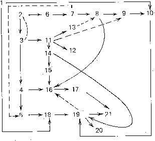

7.6 Tri topologique
Au début de certains livres, les auteurs indiquent les dépendances
chronologiques entre les chapitres en les représentant par un
diagramme. Celui qui figure au début du livre de Barendregt sur
lambda-calcul [4] est sans doute l'un des plus
compliqués. Par exemple, on voit sur ce diagramme que pour lire le
chapitre 16, il faut avoir lu les chapitres 4, 8 et 15. Un lecteur
courageux veut lire le strict minimum pour appréhender le chapitre 21.
Il faut donc qu'il transforme l'ordre partiel indiqué par les
dépendances du diagramme en un ordre total déterminant la liste des
chapitres nécessaires au chapitre 21. Bien sûr, ceci n'est pas
possible si le graphe de dépendance contient un cycle. L'opération qui
consiste à mettre ainsi en ordre les noeuds d'un graphe dirigé sans
circuit (souvent appelés sous leur dénomination anglaise dags
pour directed acyclic graphs) est appelée le tri topologique.
Comme nous l'avons vu plus haut, elle est aussi bien utile dans la
compilation et l'édition de liens des modules

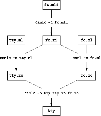

Les dépendances entre modules se font comme dans le cas de C. On se sert de
la commande make de Unix et du makefile suivant. Remarquons
que les fichiers .ml se compilent en fichiers .zo, les
fichiers .mli en .zi, et que l'on finit avec un fichier
tty directement exécutable.
tty: tty.zo fc.zo
camlc -o tty tty.zo fc.zo
tty.zo: tty.ml fc.zi
camlc -c tty.ml
fc.zo: fc.ml
camlc -c fc.ml
fc.zi: fc.mli
camlc -c fc.mli
Figure 7.7 : Dépendances entre modules Caml
